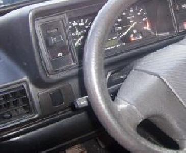

            Mir ist gerade noch was aufgefallen, was nicht passt. Das obere Teil des Armaturenbrettes stammt
            aus einem Modell vor MJ 1991 und der Schaltknauf ist auch nicht original Sporti (Sportline gab es nur
            ab MJ 1991). Wenn es ein echter Sporti ist, dann steht auf dem Ausstattungszettel die Farbe LP3G
            und die Innenausstattung 06 sowie in den weiteren Codes WA2.
            Michael
              AW: Sportline mit Lederausstattung original?
              A-Brett vor MJ 1991?!?!? Ich blick da nicht durch, das sieht für mich so aus wie das aus meinen alten Cabs. Was für ein Unterschied ist denn da zu sehen?

                  Die Armaturenbretter ab MJ1991, also auch die des Sportline, haben die Chokeabdeckung mit der Aufnahme für den
                  E-Verdeck-Schalter, und nicht die Alte, wie in dem Bild und außerdem rechts daneben die Aussparung für den LWR
                  Schalter. In meinem Bild ist die Abdeckung der alten Armaturenbretter (wie in der Verkaufsanzeige).

                  Und wie gesagt, es ist auch der falsche Schaltsack und Schaltknauf.
                  Michael

                            Gerade erst gesehen ;) Es sprechen 2 ganz deutliche Indizien gegen einen Sportline:
                            1. Das Erstzulassungsdatum (in der autoscout-Anzeige) 08/1990 deutet, wie schon durch das Amaturenbrett vermutete,
                            auf ein MJ1990 hin, also gebaut bis 07/1990. Da gab es aber definitiv noch keinen Sporti.
                            2. Es fehlt ein weiteres Merkmal der Sportline: die Servolenkung
                            Alles in Allem tippe ich auf einen 90er Quartett, der ursprünglich mal mit roter Lederausstattung ausgestattet war.
