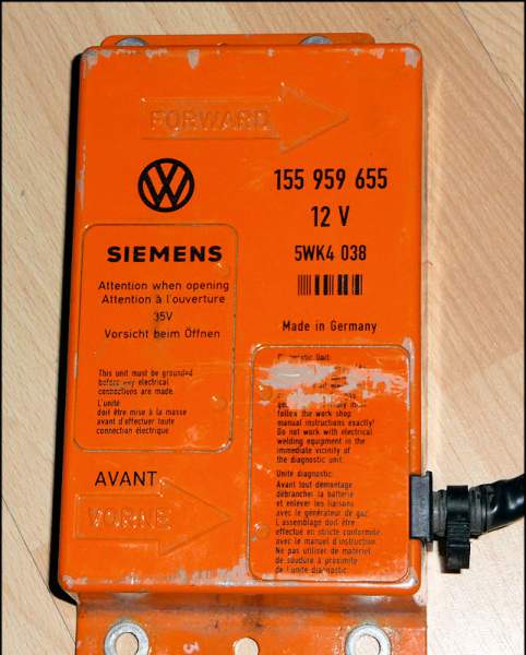

                            Andererseits.... das System hat ja sicher nicht VW erfunden .... von wem kommt den das Steuergerät ???
                            Wi wäre es wenn man sich da mal direkt an den Hersteller wendet ..... evtl gibts ja noch nen anderen Zugang zur STeuerung .....

                              Das steuergerät kommt von Siemens! Hatte selbst mal eins, habs aber verkauft. Aber ein Bildchen hab ich noch:
