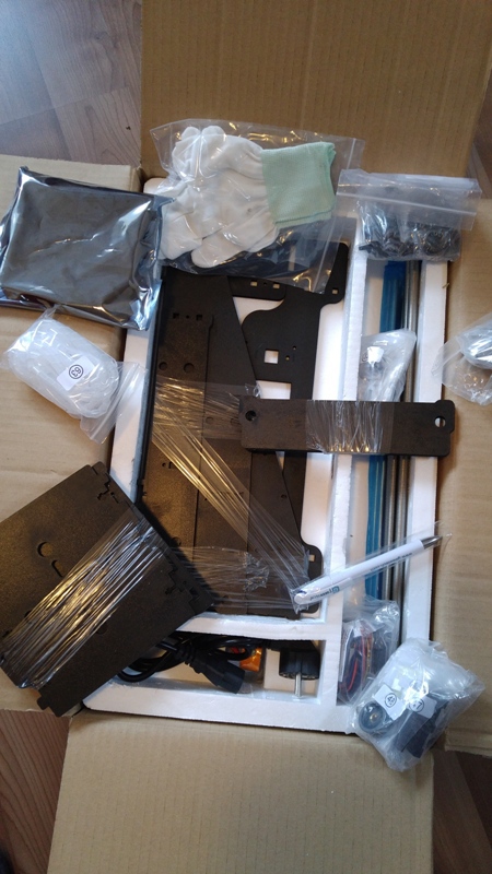

    ..heute morgen kam der Paketbote .. mein Weihnachtsgeschenk ist schon da!

    Geil! .. Bausatz! .. wie früher,- LEGO,- oder Dampfmaschine bauen .. für mich als "Schlosser-Elektroniker" das wahre Fest
    Mal gucken was man mit dem Teil so alles anstellen kann ,- ich hab`da so`n paar Ideen

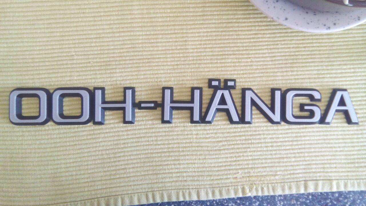

      Hallo Jörg das Teil ist genial
      Mein Schriftzug vom OOH-Hänga ist auch mit so einem Teil erstellt worden.
      wenn Du magst kann ich Dir die STEP Dateien die Du benötigst dafür herstellen.

          iiiihhh ... die Schrift ist vom Opel Rekord E .....
            das war für meinen Anhänger ich kann aber auch andere Schriften anfertigen.

              Sieht doch nicht so schlecht aus.. grins.. machst du es mit Lasercut?

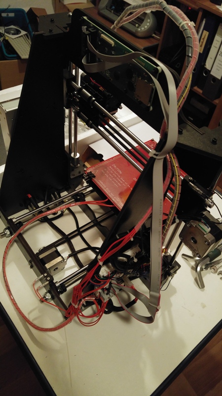

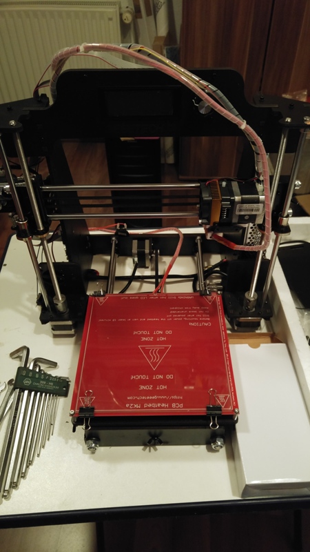

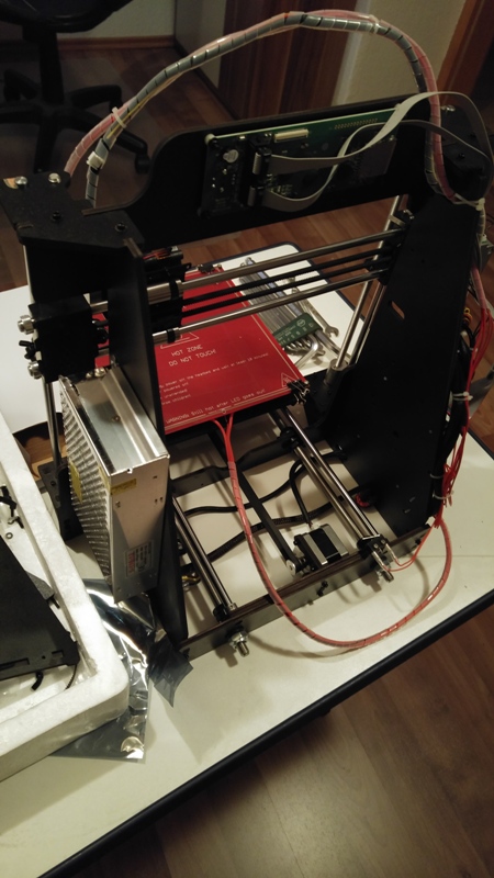

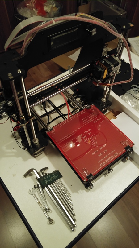

                  ... es hat tatsächlich ein ganzes Wochenende gebraucht ..
                  Gefühlte 3000 Einzelteile, Schrauben, Muttern, Unterlegscheiben, Kabelschuhe mitgezählt.
                  Sehr lustig war: es gibt zum Bausatz keine Bauanleitung dazu,- die gibt`s in Netz , in mehreren Versionen .. aber keine passte 100% zu meinem Bausatz.
                  Also musste ich zwischendrin immer wieder mit meiner Materialliste abgleichen und improvisieren.
                  so steht er jetzt da:

                  .. spannend wird`s nochmal wenn ich die Software installiert habe und zum Ersten mal Spannung auf das Netzteil gebe .... ..vllt. nächstes WE

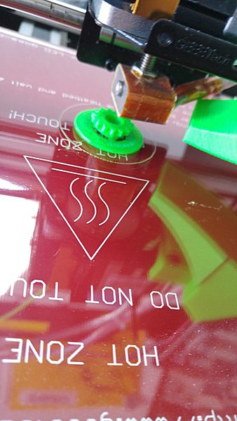

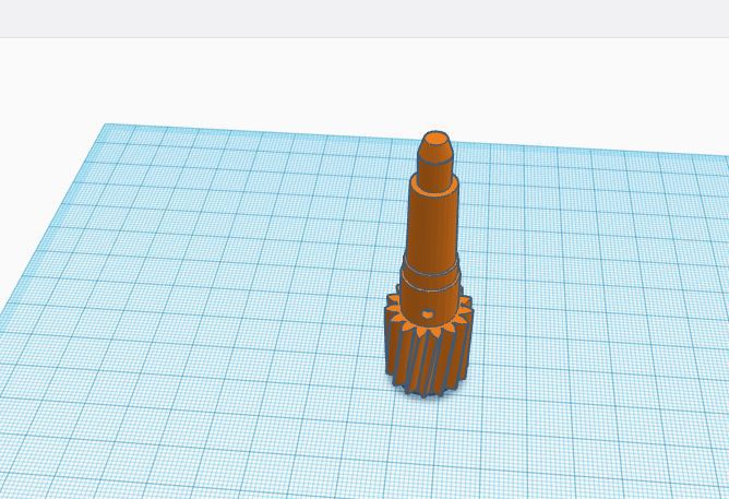

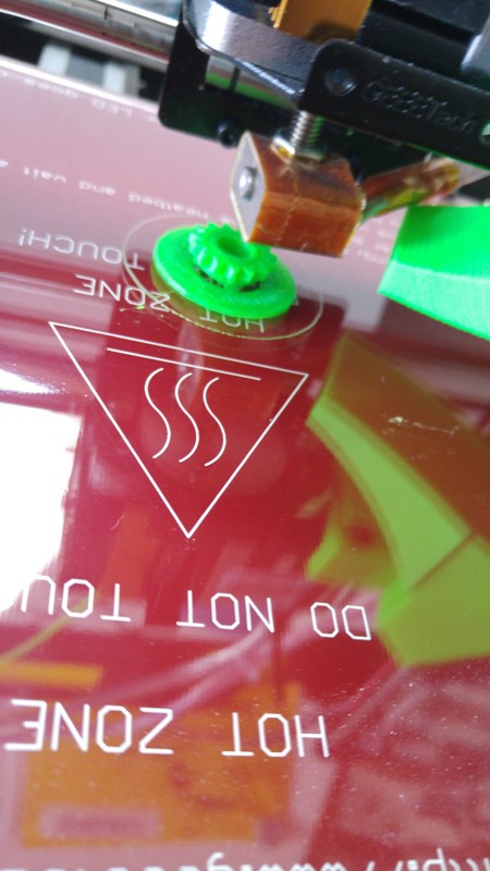

                      gedruckt habe ich bisher nur "Nippes" ; Schlüsselanhänger und so`n Zeugs .. Handyhalter, `n paar Ersatzteile für Spielzeuge, Werkzeughalter für meine Werkstatt..
                      ..gerade versuche ich ein Tachoritzel zu drucken .. als Vorlage habe ich das rote genommen.
Ansichten: 156
Größe: 53,7 KB
                      Konstruktion mit Tinkercad, gesliced mit SLICER , geruckt wird mit Repetier Host ... die ersten 4 Versuche gingen in die Hose ..
                      jetzt so:
Ansichten: 158
Größe: 74,2 KB
ID: 2008048 in 85 Minuten weiss ich ob`s geklappt hat ;-)

                        Du kannst doch das rote nicht in grün drucken, das kann ja nicht klappen .
                        Auf die Idee mit dem Tachoritzel bin ich noch gar nicht gekommen. Druckst Du das in PLA oder ABS?
                        Grüße, Jens
                        Ein Weißer mehr! (Golf 1 Cabrio, 03/1983, JB 1.5l, FF 4+E, L90E Alpinweiß, 21 Hermelin Nadelstreifen)
                        • #13
                          ..das grün ist meine Testfarbe .. das ist PLA
                          • #14
                            Und, hat es geklappt oder ist auch das 5. nix geworden?
                            Grüße, Jens
                            • #15
                              ..das 5te Ritzel ist fertig geworden ...leider stimmt die Steigung der Zähne noch nicht ....Nr. 6 hat dann gepasst nur die Oberfläche sieht noch besch*** aus ..ich fummel' noch weiter an den Einstellungen ...
