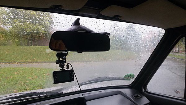

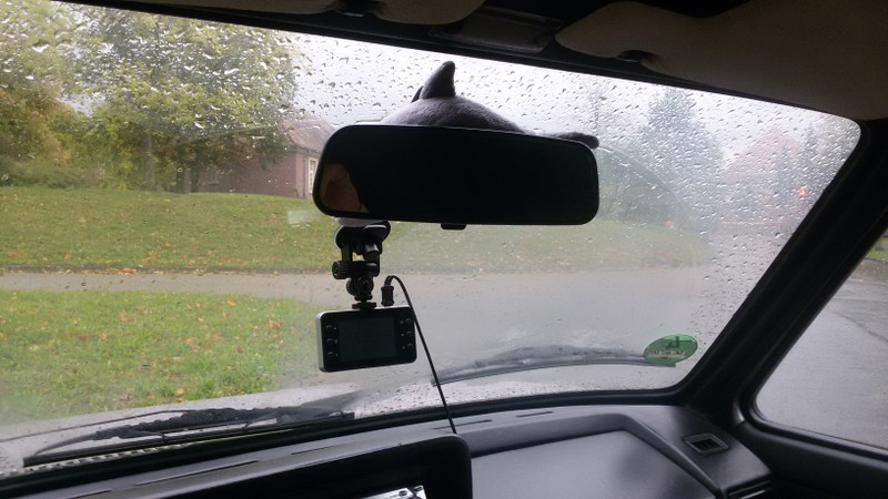

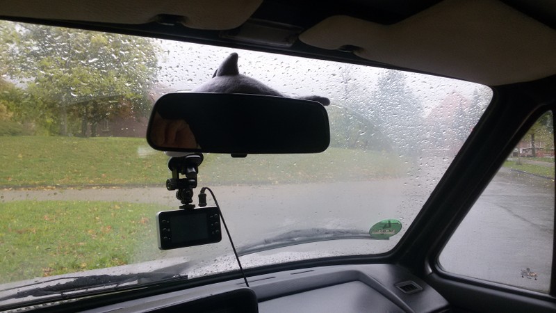

    Komisch, in letzter Zeit ist ständig meine rechte Frontscheibe beschlagen.
    Das Gebläse funktioniert, auch ist nichts feucht im Innenraum.
    Auch die Luft nach oben ist richtig eingestellt.
    Was kann das sein?

    "Auch die Luft nach oben ist richtig eingestellt." ...aber kommt auch Luft aus den Düsen vom A-Brett irgendwie findet Laub seinen Weg bis dahin, habe ich schon erlebt. Sind die Wasserabläufe im Wasserkasten frei und sauber? Wenn die Frontscheibe beschlägt ist meistens leichte Feuchtigkeit im Fahrzeuginneren der Schuldige. Auch wenn der Teppich vorne nicht feucht ist bedeutet das nicht das alles trocken ist denn unter dem Teppich ist die Dämmmatte und die könnte von unten feucht sein. Kontrolliere das mal.
