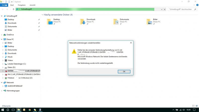

    Es sind Netzlaufwerke eingerichtet , aber das Gerät verliert immer wieder die Verbindung dazu .... WLAN steht aber, Internet funzt einwandfrei )

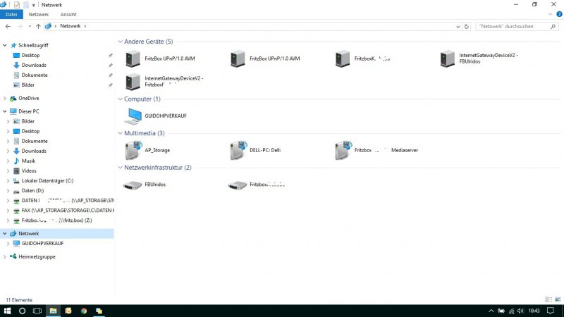

    In dem Moment wo die Netzlaufwerke getrennt sind, ist auch die Netzwerkumgebung nahezu leer ..... das ein oder andere .... oder auch beide NAS fehen , die Fritzbox jedoch wird angezeigt.
    einige Min später kann alles wieder da sein .... kann aber auch Stunden weg sein ....
    Beim anklichem der getrennten NetzLW erscheint die Fehlermeldung " kann nicht verbunden werden, da die Verbindung schon verwendet wird" oder so ähnlich .....

    hier mal 2 Bilder .... im 1. hat er die Verbindung verloren .... im 2. sind die Netzlaufwerke wieder verbunden, die Netzwerkumgebung bis auf den Rechner selbst aber leer .... vor 30 min waren noch alle Geräte sichtbar .... wassn das? Klicke auf die Grafik für eine vergrößerte Ansicht

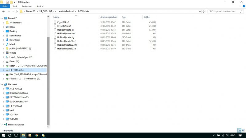

            am Freitag/ Samstag keine Probleme mit den Zugriffen auf die Netzlaufwerke ... obwohl die NW-Umgebung bis auf den Rechner selbst leer war .
            Heute Morgen wieder kein Zugriff möglich :elektrik:
            nach mehrmaligen klicken auf die Verbindung mit dem entsprechenden Fehlermeldungen (Wiederherstellen der Verb. nicht mögl., die wird schon verwendet ) ging es dann plötzlich wieder ?!?!?
            Und in der Netzwerkumgebung sind auch anscheinend alle gerade eingeschalteten Geräte sichtbar ...... was ist das für eine Chice ???
