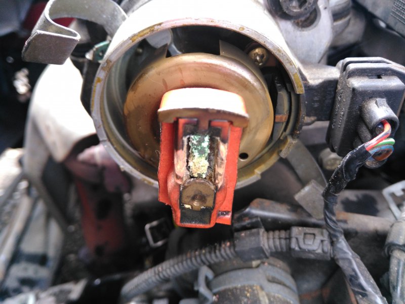

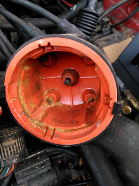

    Habe den G3 meiner Schwester wegen unruhigem Leerlauf und mehrmaligen liegenbleiben inspiziert . 1,4l 60 PS AEX
    Immer wenn ich den Wagen starte, springt er tadellos an und läuft auch absolut ruhig .....
    Nun wollte ich mal den Hallgeber prüfen und nahm dafür die Verteilerkappe ab ( Kappe und Finger neu vor 5000 km ) und finde folgendes vor :

    Jemand ne Ahnung was da der Grund ist .... ausser hoffentlich bescheidenes Material .....
    Das untere Ende des Fingers habe ich abgebrochen beim Versuch den Finger von der Welle zu ziehen ... ich meine eher das zerfressene am Finger und den Abrieb in der KAppe ...

    Hm...könnte irgend eine Art Leiter/Wiederstand da in dem Verteilerfinger verbaut sein der leistungs- oder qualitätsmäßig überfordert ist und sich auflöst. Wenn das Teil eh schon hinüber ist schneide es mal durch, vielleicht sieht man dann mehr.

        Sieht aus als ob das Teil viel zu heiß geworden wäre. Entweder ist da irgendwo ein Widerstand drinnen der nicht da sein sollte oder die Zündspule gibt viel zu hohe Energie ab. Ich würde mal von billig nach teuer ausprobieren:
        Erst Finger und Kappe tauschen, wenn es wieder auftritt dann in Richtung Limaregler und Zündspule weiter nach der Ursache suchen.

          Weiß nun aber gerade nicht was für eine Marke ich da vor 2 Jahren an Kappe und Finger verbaut hatte ... hab nun mal Bosch geordert... hoffe mal es lag an miesen Bauteilen ....
          Den Finger musste ich zur Demontage komplett zerstören ... aber Imho hat der einen 1kOhm Widerstand .... evtl. war hier ein zu hoher verbaut ?!?!ß

            Sah bei meinem Golf 3 (1,8/75PS) auch so aus. Die Zündspule hatte einen weg und der Verteiler sah ähnlich aus wie deiner bzw der deiner Schwester.

              ich denke der Läufer hat einen Produktionsfehler im Bereich des Widerstandes.
