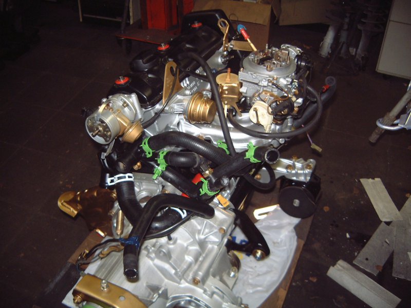

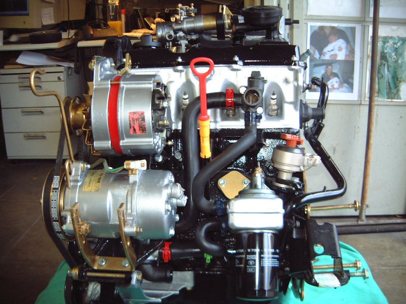

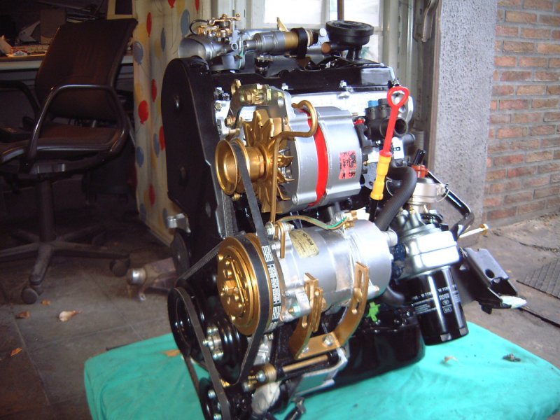

        So wie crazy-devil habe ich es auch gemacht aber schon mehrmals
        Hier mein Syncro

        Der Ölkühler und Filter sowie die Keilriemen sind neu, alles Andere ist von Hand aufgearbeitet. Für diese Arbeit braucht man mehr als nur 1 Wochenende Da der Motor noch nicht viel gelaufen hatte und wirklich gut lief habe ich den Kopf nicht runter genommen.
          AW: Motor reinigen und lackieren
          @Reira!
          Besser wie neu!! Sieht absolut Spitze aus. :zustimm:

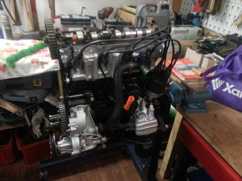

            Da bin ich auch grad etwas beschäftigt mit so ner Aktion.
            An dem hab ich einmal alles neu gemacht, abgesehen von Kolben, Pleuel und Kurbelwelle.
            Ist allerdings ein 2E Block mit 2H Kopf, damit die Elektrik und der Kram drum herum weitgehend original bleiben kann.
Größe: 90,7 KB
            Hab den Motor komplett zerlegt. Alle Teile mit Kaltreiniger eingesprüht, einwirken lassen und mitm Hochdruckreiniger saubergemacht.
            Da geht echt der ganze Siff weg. Entrostet dann mit Drahtigel und Bohrmaschine und anschließend mit Rostumwandler behandelt. Da kommt anschließend ein blitzsauberer Motor raus. :-)
            Hab den dann mit Hammerite lackiert. Hab schon ein paar Motoren so behandelt, das Zeug hebt ein paar Jährchen.
            Hitzefester Motorlack aus der Dose ausm Baumarkt ist Mist, das ist mir nach 6 Monaten abgeblättert.

                      reira sind Klimakomressor u Lichtmaschine auch lackiert? Welcher Lack für AL-Legierung?
                            Jupp sind auch lackiert. Silber habe ich Felgensilber genommen.
