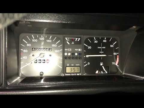

Ich habe mit meinem Cabi (2H Motor mit KLR) Leerlauf Probleme / Schwankungen nach dem Gas geben.
Wenn der Motor eiskalt ist dreht er auf ca. 1000 Umdrehungen konstant, sobald ich einen Gasstoß auf ca. 2000 Umdrehungen gebe, fällt die Drehzahlt erst wieder auf 1000 Umdrehungen und dann steigt sie erst nochmal auf 1300 und fällt dann wieder auf 1000.
Wenn der Motor dann etwas gelaufen ist, läuft die Drehzahl auf ca. 850 Umdrehungen im Stand, wenn ich dann wieder einen Gasstoß gebe, fällt sie auf ca. 700 Umdrehungen (manchmal noch weiter runter, so dass der Motor fast ausgeht und KI schon kurz rot aufblinkt) und pendelt sich dann wieder auf die 850 Umdrehungen ein.
Was ich bis jetzt gemacht habe nach Anleitung vom Wiki:
-Leerlaufregler (Zigarre) gereinigt
-Blauen und Schwarzen Temperatursensor getauscht
-geprüft ob Steuergerät in den Leerlauf schaltet
Jemand eine Idee woran es noch liegen kann? Drosselklappe reinigen?
Anbei nochmal zwei Videos da Bilder bekanntlich mehr sagen als 1000 Worte.
Einmal vom eiskalten Motor, wo er 1000 U/min dreht, und einmal wenn er schon etwas gelaufen ist.
