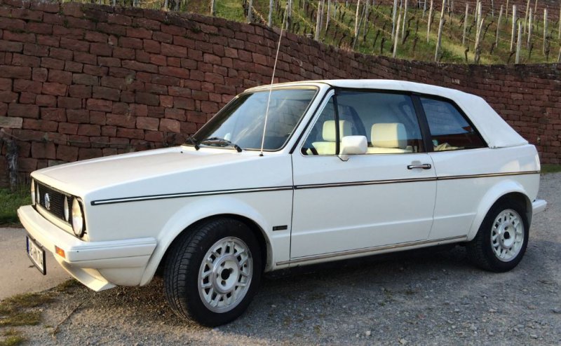

                            Sodele - hallo zusammen,
                            gestern war es nun soweit - nachdem der kleine -bislang fehlende- Spoiler lackiert war, bin ich gestern in die Schrauberhöhle, zum montieren.
                            Keine große Kunst, ein paar Clips und erl.
                            aaaber: bei dieser Aktion habe ich den Unterfahrschutz demontiert - und das war auch gut so!
                            Der Reihe nach:
                            das ist nen richtig festes (Massives) Kunststoffteil mit 13 Schrauben befestigt. war schön fettig und schmierig... nachdem ich es
                            abgeommen hatte, präsentierte "Udo" seine Eingeweide. Insgesamt sauber und durch den UFS gut geschützt, aber an der Ölwanne
                            war reichlich Öl (vorsichtige Diagnose: Kupferringdichtung Ölablaßschraube nach Ölwechsel nicht erneuert >> kein Problem).
                            Antriebswellenmanschette innen hat ein kleines Loch/Riss und schmeisst Fett raus. Siffige Angelegenheit muß schnellstens gemacht
                            werden! Und: Ölundichtigkeit an unterster Schraube am Getriebegehäuse. Schraube war bereits mit Lock-Tite geklebt. Vermutung:
                            Gewinde muß schnellstens neu geschnitten werden! Ansonsten hat der Vorbesitzer auch untenrum alles schön mit silberner Rost-
                            schutzfarbe eingepinselt. Sieht gewöhnungsbedürftig aus, ist aber effektiv. So, der UFS bleibt zunächst ab - und eines stellt sich
                            ganz klar raus: der Motor wird nicht wärmer oder kälter, ob nun mit oder ohne UFS.
                            Dies als kleines Update.
                            Aber mit dem "neuen" (alten) Spoiler sieht er wieder gut aus! Getreu dem Motto:
                            Technisch muss was gemacht werden, aber fesch samma...^^
                            Bild versuche ich hochzuladen
                            Greetz, Nils
