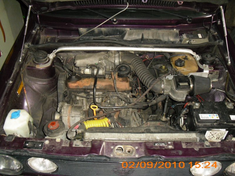

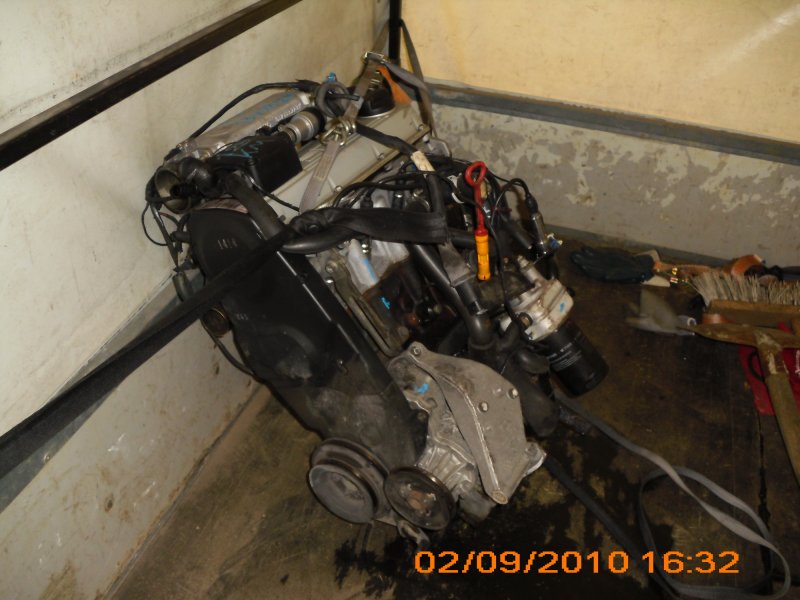

Hier mal ein Bild vom Motorraum vorher und eins vom neuen Motor
