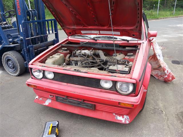

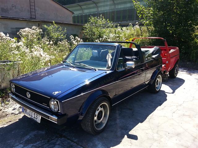

    Nach dem ich schon sehr lange mich mit dem Thema Anhänger auseinander gesetzt habe und kein passendes Objekt dafür gefunden habe wollte ich es eigentlich schon aufgeben. Doch dann habe ich nach einem Cockpit gesucht und das was ich gefunden habe war noch in einem

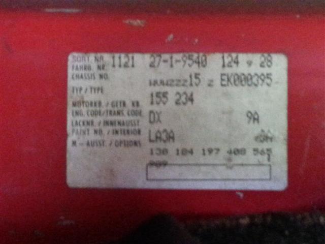

    Golf 1 Cabrio Bj.83 mit DX Motor eingebaut.
    Klicke auf die Grafik für eine vergrößerte Ansicht  Name: 01 (Klein).jpg Ansichten: 1 Größe: 63,8 KB ID: 1995923
    Klicke auf die Grafik für eine vergrößerte Ansicht  Name: 02 (Klein).jpg Ansichten: 1 Größe: 63,3 KB ID: 1995924
    Klicke auf die Grafik für eine vergrößerte Ansicht  Name: 03 (Klein).jpg Ansichten: 1 Größe: 68,2 KB ID: 1995925
    Klicke auf die Grafik für eine vergrößerte Ansicht  Name: 05 (Klein).jpg Ansichten: 1 Größe: 76,8 KB ID: 1995926
    Klicke auf die Grafik für eine vergrößerte Ansicht  Name: 08 (Klein).jpg Ansichten: 1 Größe: 37,8 KB ID: 1995927

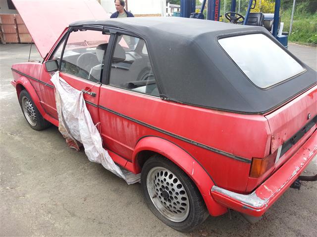

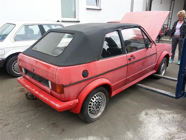

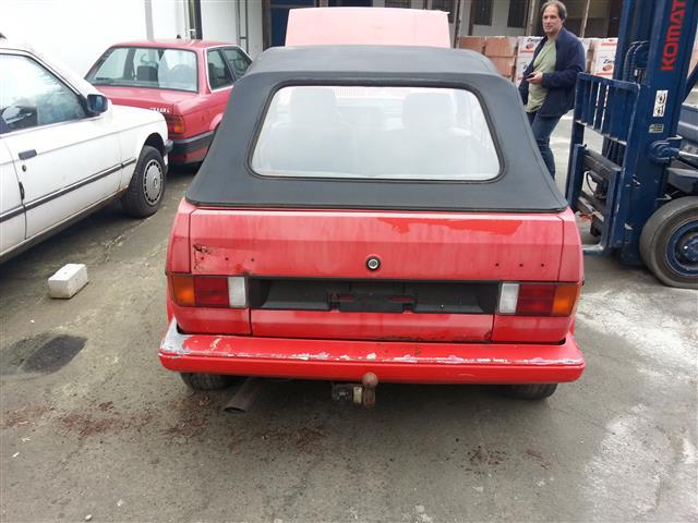

    Da konnte ich nicht nein sagen.

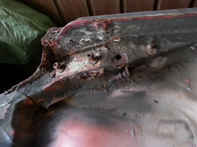

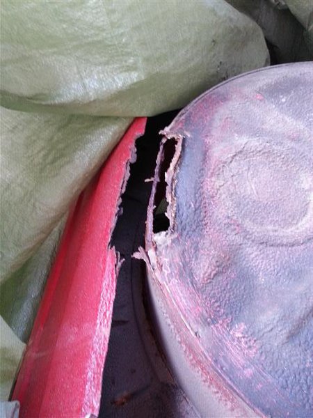

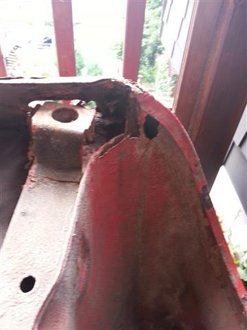

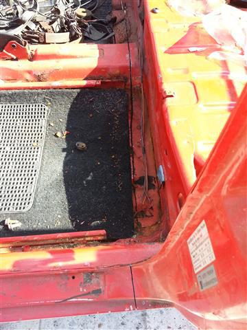

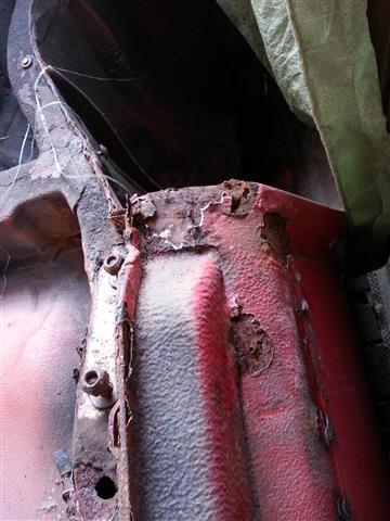

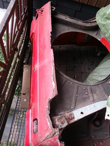

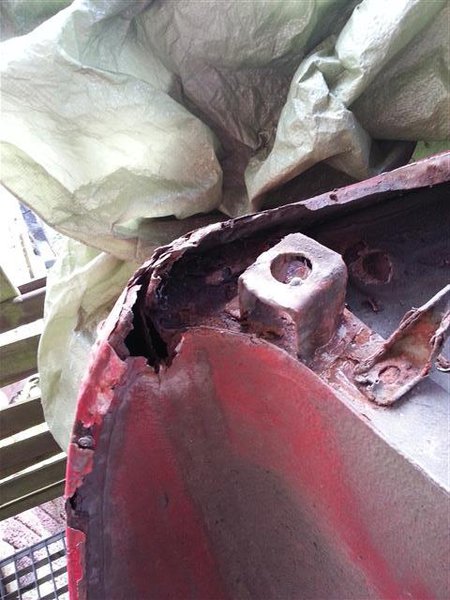

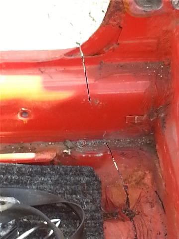

    nachdem ich ihn im Mai 16 zu mir geholt habe wollte ich erst einmal den Ausmaß der Zerstörung feststellen weil ich ihn dann Doch lieber wieder herrichten wollte.
    Aber das war aussichtslos. Der Rost hat schon zu viel zerfressen. Also kam ich doch zu meinem Anhänger.

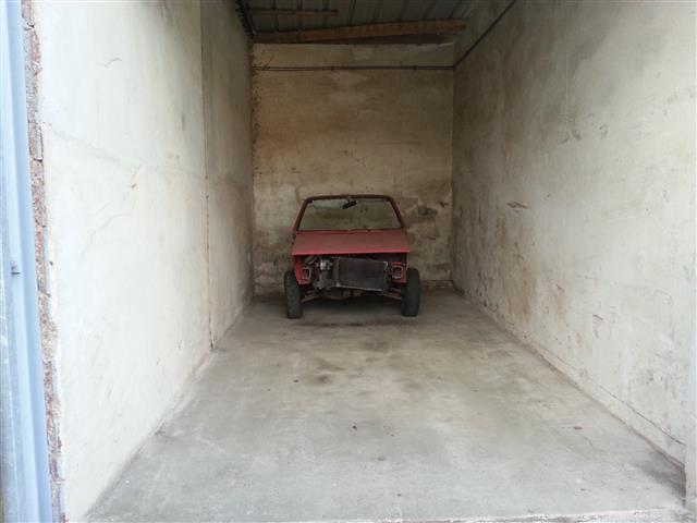

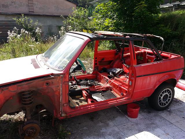

    Als erstes musste ich natürlich den Wagen bis auf das Blech entkernen was dann auch geschehen ist.

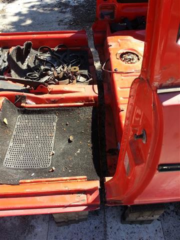

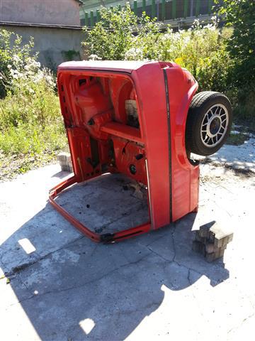

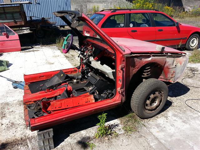

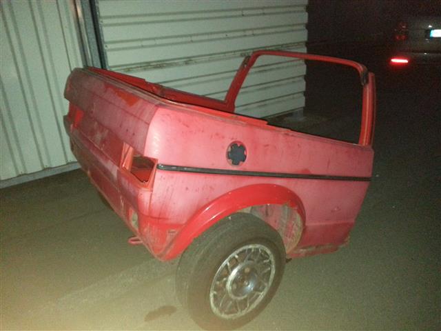

    so dann musste natürlich die Säge angesetzt werden was auch ganz schön weh getan hat.
    Klicke auf die Grafik für eine vergrößerte Ansicht  Name: 13 (Klein).jpg Ansichten: 1 Größe: 44,2 KB ID: 1995932
    Klicke auf die Grafik für eine vergrößerte Ansicht  Name: 14 (Klein).jpg Ansichten: 1 Größe: 28,1 KB ID: 1995933
    Klicke auf die Grafik für eine vergrößerte Ansicht  Name: 15 (Klein).jpg Ansichten: 1 Größe: 28,8 KB ID: 1995934
    Klicke auf die Grafik für eine vergrößerte Ansicht  Name: 16 (Klein).jpg Ansichten: 1 Größe: 45,8 KB ID: 1995935

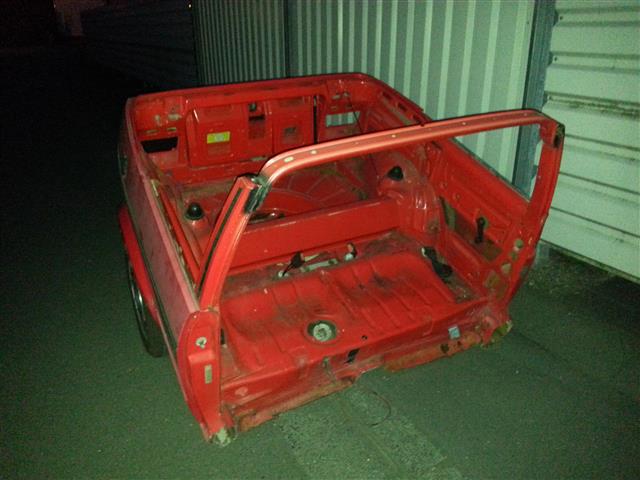

    und die erst Zusammenkunft Auto und Halbes Cabrio.

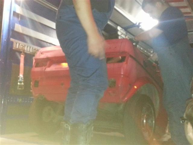

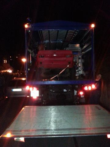

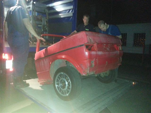

    so danach wurde es Dank THW zu mir nach Hause gebracht.
    Klicke auf die Grafik für eine vergrößerte Ansicht  Name: 17 (Klein).jpg Ansichten: 1 Größe: 50,0 KB ID: 1995939
    Klicke auf die Grafik für eine vergrößerte Ansicht  Name: 18 (Klein).jpg Ansichten: 1 Größe: 43,9 KB ID: 1995940
    Klicke auf die Grafik für eine vergrößerte Ansicht  Name: 19 (Klein).jpg Ansichten: 1 Größe: 44,4 KB ID: 1995941
    Klicke auf die Grafik für eine vergrößerte Ansicht  Name: 20 (Klein).jpg Ansichten: 1 Größe: 38,0 KB ID: 1995942
    Klicke auf die Grafik für eine vergrößerte Ansicht  Name: 23 (Klein).jpg Ansichten: 1 Größe: 25,0 KB ID: 1995943

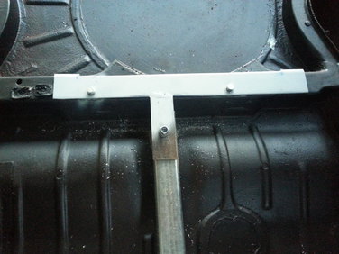

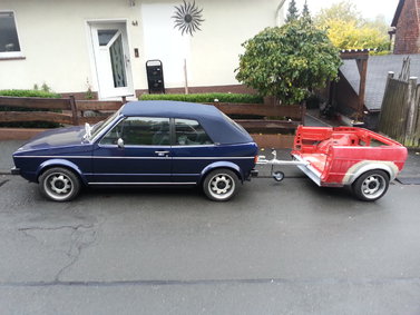

    Dank Buster ( Jörg ) der mir einiges zu seinem Anhänger gesagt hat ( top und flop ) habe ich mich an den Aufbau begeben.
    ich halte euch auf dem laufenden wie es weiter geht.

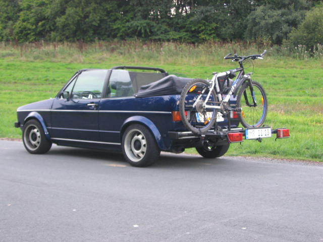

            ...und die AHK hat der Schlachter auch gleich mitgebracht ;)
              Ja, hatte ich aber auch schon an meinem Cabrio und die zweite kommt jetzt an den Anhänger um einen Fahradträger zu montieren und als Gegengewicht für die Stützlast zu entlasten

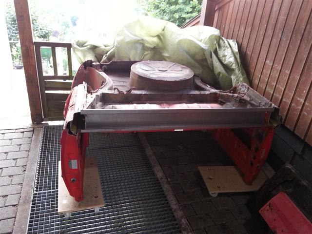

                  so weiter geht´s

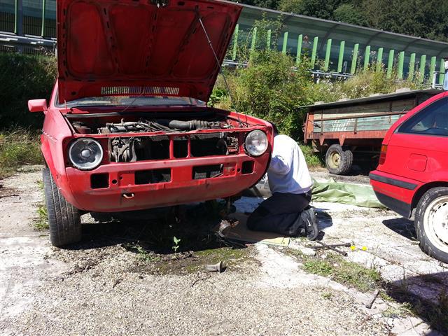

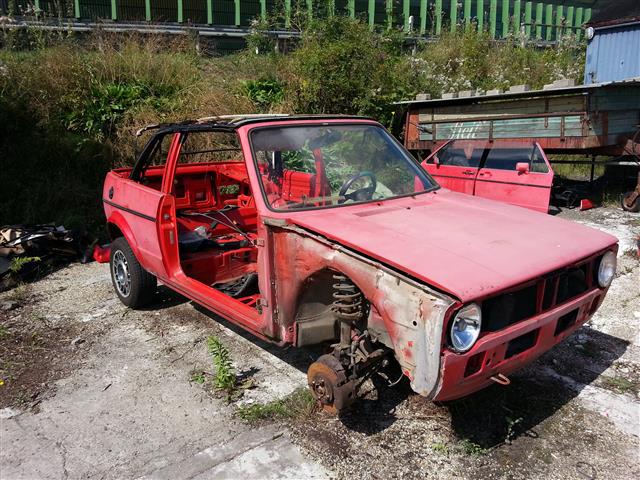

                  Die Front habe ich so weit wie möglich geschlachtet, den Motor hat ein bekannter bekommen.
Name: 25 (Klein).jpg
Ansichten: 114
Größe: 35,9 KB

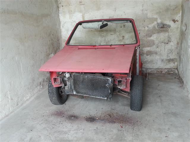

                  nachdem mir das THW den halben Golf nach hause gebracht hatte habe ich den Bügel entfernt weil der nur stört.
Name: 25a (Klein).jpg
Ansichten: 113
Größe: 57,0 KB
                  Der Aufbau wurde doch etwas schwieriger als ich gedacht habe
                  es musste sehr viel getauscht werden.
                  Radläufe, Heckblech, Achsaufnachme usw.

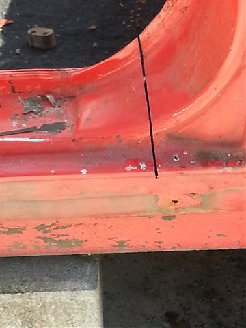

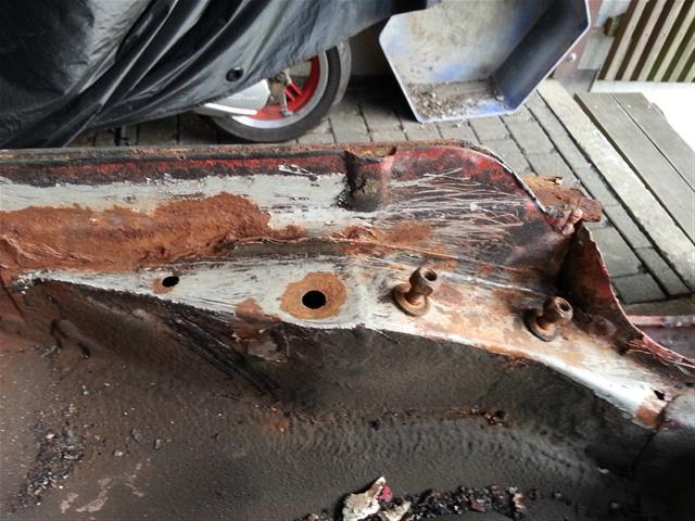

                  Dann kam wieder die Säge und es wurde alles was nach Rost aussieht weggeschnitten.
                  Ersatzrad, Radläufe, Heckblech usw.
Name: 33 (Klein).jpg
Ansichten: 112
Größe: 40,9 KB
                  Wie es weitergeht folgt

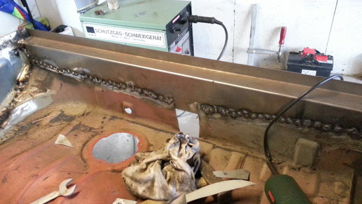

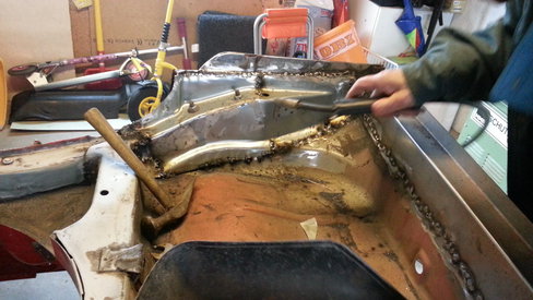

                            So jetzt gehts weiter

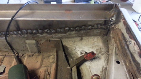

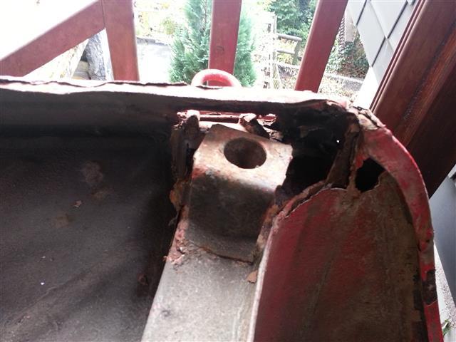

                            nachdem ich alles was nach Rost ausgesehen hat entfernt habe ging es an den Aufbau erst mal von unten.
Ansichten: 117
Größe: 39,6 KB
                            Achsaufnahme Links und Rechts neu
Ansichten: 112
Größe: 31,5 KB
Ansichten: 116
Größe: 39,8 KB
                            Traverse vorne neu

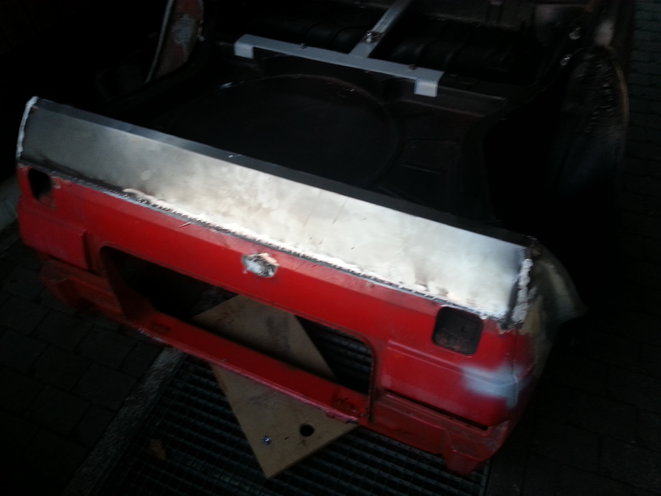

                            Heckblech auch neu
                            Radläufe Links und Rechts neu
                            Hinterachse sandstrahlen lassen und neu Lackiert.
                            Bremsscheiben abdrehen lassen und neu Lackiert
                            Leider habe ich davon keine Bilder gemacht .

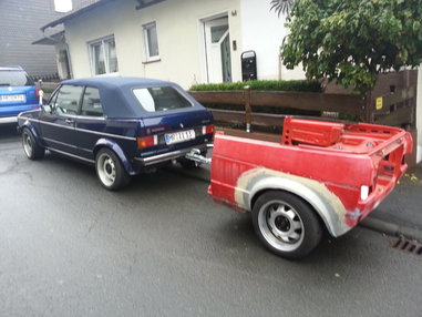

                            Nachdem unten alles fertig was habe ich die Zugdeichsel angepasst und befestigt und alles mit Unterbodenschutz bearbeitet.
Ansichten: 112
Größe: 54,5 KB

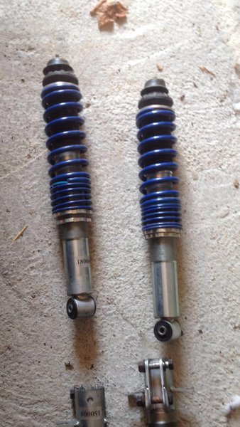

                            um mit dem Anhänger und Auto ungefähr auf eine Höhe zu kommen habe ich ein Gewindefahrwerk eingebaut
Ansichten: 115
Größe: 26,9 KB
ID: 1996422Klicke auf die Grafik für eine vergrößerte Ansicht
Ansichten: 109
Größe: 28,0 KB
ID: 1996423Klicke auf die Grafik für eine vergrößerte Ansicht
Ansichten: 110
Größe: 19,6 KB
                            ATS Cup Felgen verbaut jetzt kommt das mit der Höhe auch ungefähr hin.
                            Hinterachse einbauen und dann kam die erste Anprobe mit Zugdeichsel.
